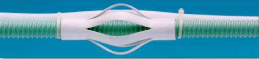

pedram07
یکی از موارد استفاده از spacer توی راک بولت هاست . چون اطراف راک بولت ها (در داخل گمانه)رو با بتن پر می کنند ممکنه که راک بولت کف چاه بخوابه و یک طرفش بتن نگیره برای جلو گیری از این مشکل از spacer استفاده می کنند که راک بولتو وسط گمانه نگه داره تا کاملا اطرافشو بتن بگیره.
