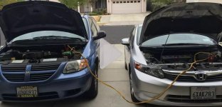

باتری به باتری کردن خودرو

- یک خودرو با باتری سالم و ولتاژ یکسان انتخاب نمایید.
خودرویی را انتخاب نمایید که دارای باتری سالمی بوده و ولتاژ آن نیز با ولتاژ باتری شما یکسان باشد. البته در قسمت اعظمی از خودروها باتری 12 ولت استفاده میشود ولیکن چک نمودن این مورد عملی احتیاطی جهت اطمینان کامل است.
خودرو دوم را در مکان مناسب پارک نمایید؛ ترجیحا روبروی هم
- هر دو خودرو را خاموش نموده، کاپوتها را باز نموده و چنانچه باتریها دارای کاور هستند آن را بردارید.
- اتصالات را برقرار نمایید.
خودرو سالم را روشن نمایید
خودرو با باتری خراب را استارت دهید
اتصالات را قطع نمایید
اندکی زمان دهید تا باتری بیشتر شارژ شود
