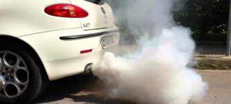

مهم‌ترین و ساده‌ترین راه تشخیص روغن‌سوزی ارزیابی‌ رنگ دود خروجی از اگزوز خودرو است. اگر خروجی دود اگزوز خودرو رنگی متمایل به آبی داشته باشد، آن وقت می‌توان گفت که احتمالا ماشین به روغن ‌سوزی افتاده است‌. گاهی اوقات در حالت عادی اگزوز خودرو دود آبی‌رنگ از خود بیرون نمی‌دهد اما با این حال موتور روغن‌سوزی دارد.
جهت اطمینان از وجود روغن‌سوزی و دیدن دود آبی، باید پس از اینکه موتور خودرو به حالت کاملا گرم درآمد، از یک نفر بخواهید دور موتور را تا محدوده‌های ۵ تا ۶ هزار آر پی ام بالا ببرد؛ آن وقت اگر موتور دچار روغن‌سوزی شده باشد حتما دود آبی‌رنگ اگزوز قابل مشاهده خواهد بود.
