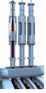

شکل زیر مربوط به کدام ماشین آلات میشود؟ آیا نوع دیگری از این تکنولوژی را میشناسید!
todaytextile
راهنمایی:
این تصویر مربوط به تکنولوژی ریسندگی مذاب میباشد. که یک کار کیفی انجام میدهد
todaytextile
با سلام
این تصویر مربوط به یکی از قسمتهای ماشین BCF بعد از سیستم کشش میباشد اما برای چند سال پیش میباشد. در حال حاضر سیستم های جدید تری هم وجود دارد که در آینده به آن میپردازیم
todaytextile
همانطور که قبلاً هم اشاره شد این تصویر قسمت انتهایی تکسچرایزینگ باکس و قسمت ابتدایی کولینگ درام از یک تکنولوژی مربوط به دهه گذشته میباشد. رشته های فیلامنت را از بالای تصویر مشاهده میکنید که چگونه تحت فشار هوا ، فشرده میشوند که پس از باز شدن روی سیستم خنک کننده و پس از حداکثر جمع شدگی ، به میزان پف قابل دسترس خواهد رسید.
نظر دوستان ...؟
