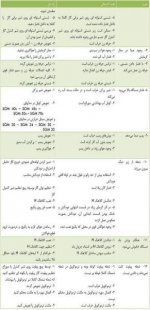

petromech
نکاتی در مورد عیب یابی پکیج
    35.5 کیلوبایت · بازدیدها: 0
    28.8 کیلوبایت · بازدیدها: 0
