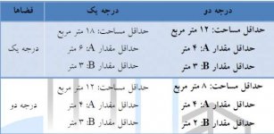

2) در صورتی که پاسیو فقط براي تأمین نور و روشنایی براي دو واحد یا بیشتر باشد از جدول زیر میتونید حداقل ابعاد رو بدست بیارید.
