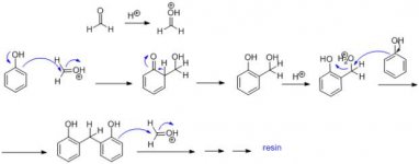

من مکانیسم کامل تشکیل رزین فنل فرمالدهید رو میخوام
کسی اینجا می تونه کمک کنه؟!!
سلام، تو این جور مکانیسم ها همیشه دنبال کربونیل باشید
کربونیل همیشه پرتونه میشه و یه مرکز پر الکترون به آن حمله میکنه
موفق باشید
مشاهده پیوست 202312
خیلی خیلی ممنونم از پاسخ تون دوست عزیز!
