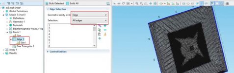

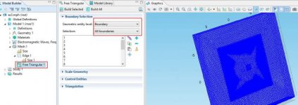

اه... واقعا؟ :eek: واسه من که سریع مش می کنه ... حالا بالاخره جواب داد؟
جواب داد:smile:
دوست عزیز کلا طور دیگه ای مش رو برو، فایلش 32 مگ هستش تو 4shared آپ کردم لینکشو براتون میزارم دان کنین ببینین چطوری شده
حجمش زیاده آپ نمیشه بهم پیغام خطا میده
مراحلشو اینجا میزارم
saeedeh p
جواب داد:smile:

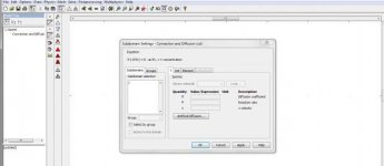

masti11
من خیلی مبتدیم ببخشید.از مقاله ای ک از خود کامسول گرفتم فهمیدم ک از 3 حالت فیزیکی میشه حلش کرد یکیش convection and diffusion mode هستش ک من بعد از مش و هندسش وقتی میخوام subdomain مثلا مقدار D1 و D2 رو وارد کنم تو قسمت subdomain selection فقط 1 هست یعنی دیگه نمیشه D2 رو وارد کنم اشکالش چیه؟
فرشته ام
متخصص کامسول
خواهش
کدوم ورژن کامسول رو گرفتین؟ توی همشون همه حالتها هست میشه ی عکس از اون قسمت بزارین
باید قبل از مش و هندسه اینا انتخاب بشه
