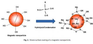

برای رفع نقایص بالا از پوشاندن نانو ذرات (coating)توسط یک ماده معدنی(مثل سیلیکا و فلزات و اکسید های فلزات و سولفید های فلزی و یا یک ماده آلی(مثل سورفکتانت و بیومولکولها و پلیمرها)استفاده میشود.پرکاربردترین ماده برای coating سیلیکا می باشد.
در پوشاندن توسط سیلیکا ابتدا گروه های هیدروکسی موجود در سطح نانوذرات با گروه های آلکوکسی مولکولهای سیلان جهت تشکیل پیوندهای Si-O واکنش داده و گروه های عاملی انتهایی سیلان خارج میشوند. (شکل2)

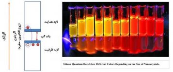

خواص نقاط کوانتومی:
اثر حدی کوانتمی (Quantum Confinement Effect) در نقاط کوانتومی منجر به خواص الکتریکی و نوری منحصر به فردی در این ترکیبات می گردد. این اثر زمانی بروز می کند که اندازه نقطه کوانتومی از یک حد بحرانی که به آن شعاع اکسایتون بور(Exciton Bohr Radius) گفته می شود کمتر باشد. در این حالت خواص نوری و الکتریکی نانوذره با خواص آن در حالت توده ای شکل متفاوت است. نقاط کوانتومی مزایای بسیاری نسبت به فلوروفورهای (Flourophore) متداول مثل رنگ های آلی، پروتئین های فلورسانس کننده و کی لیت های (Chelate) لانتانید دارند. خواصی که به طور کل بر رفتار یک فلوروفور اثر گذاشته و تعیین کننده کاربرد عملی آن در زمینه های مختلف می شود، شامل پهنای طیف تحریک، پهنای طیف نشری، پایداری در برابر تابش نور و طول عمر فلورسانس می باشد. یکی از مشکلات رنگ های آلی، باریک بودن پهنای طیف برانگیختگی و پهن بودن طیف نشری در آن ها می باشد. این امر باعث می شود که تنها از یک طول موج خاص برای تحریک آن ها استفاده شود. بنابراین طول موج تحریک در این ترکیبات بسته به نوع ترکیب متفاوت است. پهن بودن طیف های نشری این فلوروفورها، افزایش همپوشانی طیف نشری رنگ های مختلف را به دنبال دارد. این مسئله باعث ایجاد محدودیت در تعداد نشانگر‌های (Probe) فلورسانس کننده برای نشان دار کردن ملکول های زیستی می شود. گاهی لازم است که چندین فلوروفور برای نشان دار کردن ملکول های زیستی مورد استفاده قرار گیرد. در صورتی که طیف نشری این فلوروفورها با یکدیگر همپوشانی داشته باشد، نمی توان به صورت همزمان نشر چند گونه را دنبال کرد. در مقابل، پهنای طیف برانگیختگی در نقاط کوانتومی زیاد است. بنابراین فرایند تحریک در آن ها با گستره وسیعی از طول موج ها امکان پذیر است. این ویژگی برانگیختگی نقاط کوانتومی را با رنگ های مختلف تنها توسط یک طول موج عملی می سازد. پهنای طیف نشری در نقاط کوانتومی باریک است. طول موج طیف نشری در نقاط کوانتومی تنها با کنترل اندازه نانوذره، ترکیب نانوذره و پوشش سطحی آن ها قابل کنترل است. در حقیقت با کنترل این پارامترها طول موج نشری آن ها در گستره ی وسیعی از طول موج (فرابنفش تا مادون قرمز) قابل تنظیم است.
پایداری در برابر نور یک ویژگی مهم در بسیاری از کاربردهای مبتنی بر فلورسانس است. بر خلاف فلوروفورهای آلی که تنها پس از چند دقیقه قرارگیری در برابر نور بی رنگ می شوند، نقاط کوانتومی بسیار پایدار بوده و می توانند به دفعات مکرر توسط شدت های بالای نور برانگیختگی، تحت تابش قرار بگیرند. پایداری نقاط کوانتومی در برابر نور نسبت به چندین رنگ آلی متداول در مقالات مختلف گزارش شده است. این ویژگی در مواردی که از نقاط کوانتومی به عنوان نشانه استفاده می شود موجب می گردد که دنبال کردن سیگنال فلورسانس برای مدت زمان های طولانی فراهم شود.
طول عمر بالای فلورسانس در نقاط کوانتومی پس از برانگیختگی در کاربرد هایی مثل عکسبرداری از بافت های بدن ایجاد مزیت می کند. لازم به ذکر است که بافت های بدن به طور خودبخودی فلورسانس دارند. بنابراین در مواردی که هدف دنبال کردن سیگنال فلورسانس یک ملکول خاص زیستی می باشد، سیگنال فلورسانس حاصل از بافت های بدن می تواند به نوعی در فرایند عکسبرداری ایجاد مزاحمت کند. نشر خودبخودی بافت های بدن به سرعت کاهش می یابد. در حقیقت نشر بسیار سریعی که از رنگ های آلی پس از برانگیختگی اتفاق می افتد (کمتر از 5 نانوثانیه) موجب می شود که نشر خودبخودی بافت ها با نشر فلوروفور تداخل کند و در نتیجه نسبت سیگنال به نوفه (Noise) کاهش یابد. در مقابل، مدت زمان نشر نور در نقاط کوانتومی در حدود 3 تا 100 نانوثانیه می باشد. در واقع سرعت نزول سیگنال فلورسانس کندتر از سرعت کاهش سیگنال زمینه است. بنابراین حتی پس از کاهش سیگنال زمینه و رفع مزاحمت آن می توان شدت نور نشری از نقاط کوانتومی را دنبال کرد.

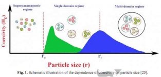

خاصیت پارامغناطیسی
domains یا حوزه ها گروهی از اسپین ها هستند که در یک جهت قرار دارند و به صورت تعاونی و با هم عمل میکنند و دارای ویژگی های پهنا و انرژی وابسته به تشکیل و وجود آنها هستند.جنبش لین دیوارهای حوزه ای عامل اصلی پیدایش خاصیت مغناطیسی است.تحقیق های آزمایش گاهی وابستگی وادارندگی(coercivity) را به اندازه نانوذرات نشان میدهند که در شکل زیر نشان داده شده است
کاهش اندازه در مواد مغناطیسی(multi-domain materials) باعث تشکیل ذرات تک ناحیه ای میشود و همچنین خاصیت پارامغناطیسی را افزایش میدهد
