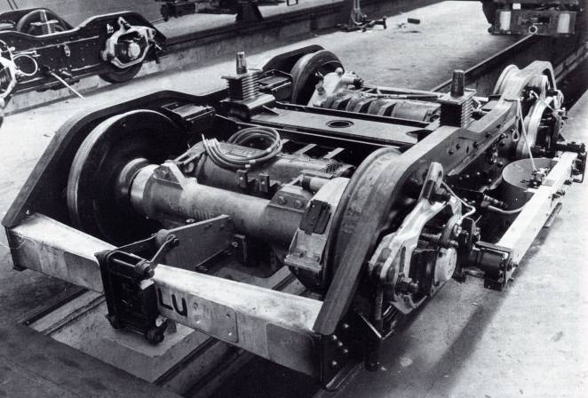

به کل مجموعه دستگاه یک بوژی میگن و موتوری که روی این دستگاهها سوارِ به موتورهای کشنده یا تراکشن (traction motors) معروفند ...
این موتورها دو نوع AC و dc داره
در عکس اولی می تونین موتور تراکشن و بقیه قسمت ها رو مشاهده کنید

amirhm
سلام علی جان
ممنون بابت زحماتی که میکشی
میخواستم بپرسم آیا هر لوکوموتیو تنها یک بوژی داره چون بنظر میرسه که کل تراکشن لوکوموتیو روی یک الکتروموتوره !
