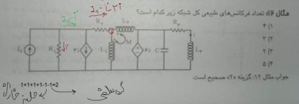

دوستان این فصل مدار به نظرم خیلی گیجم کرده
مثلا تو سواله زیر کات ست سلفی و خازنی رو از کجا فهمیده؟:razz: و منظوره اون خطها که تو شکل کشیده چیه؟!!یادم رفته :D
شکل سوال
شکل ساده شده
شکل سوال
مشاهده پیوست 224765
شکل ساده شده
مشاهده پیوست 224764
الان پس باید 9 تا فرکانس طبیعی داشته باشیم که 3 تا از اونا فرکانس طبیعی صفر هستش

سلام. این بحث مدار از شیرین ترین مباحثه متاسفانه همه کتابا بد گفتند ... منبعتون حتما خوب نیست... منم هیچ منبع خوبی ندیدم.. کتاب اقای زرگر چاپ جدیدترش اگه اومده اونو یکی از دوستان اگه خرید ببینه شاید توی اون جلد بهتر گفته باشند.
در رابطه با سوالتون مگه نمیشه جای عناصر سری رو با هم عوض کرد و هیچ اشکالی نداره.. مطابق عکس زیر من براتون جابه جا کردم و گره سلفی و خازنی رو نشون دادم... البته برای شروع این طوری گفتم.. شما باید با مهارت بتونید مطابق عکس خودتون کات ست های سلفی و خازنی رو تشخصی بدید ...
اون خط هایی که کشیده کات ست ها رو مشخص کرده... توی عکسی که گذاشتم گره ها رو مشخص کردم.

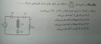

سلام دوستان
تو سواله زیر که مربوط میشه به صفحه79 جلد دوم استاد زرگر
از انجاییکه میدونیم کات ست خازنی تشکیل صفر در مدار میده و در اینجا در پاسخش نوشته 4 المان ذخیره کننده داریم و یک صفر و گفته از اونجاییکه جریان خازن فرکانس صفر رو قبول نمیکنه چون باعث میشه از مقاوت جریان عبور نکنه لذا در اینجا سه قطب داریم و گزینه 3 درسته؟
سوالم اینجاست:
1-چرا گفته صفر قبول نیست اما یه دوته از 4 کم کرده؟:surprised:
2-و کلا کات ست خازنی صفر در نظر گرفته نمیشه یا در اینجا که چون جریان تابع تبدیل چون صفر میشه؟؟!!:redface:
ممنون

دوست عزیز گفته قطب.قطب فرق میکنه.ما تو مدار چهارتا فرکانس طبیعی داریم.که یکی از اون فرکانس ها صفره
حالا شما تو ذهنت یه s به مخرج اضافه کن.و به جاش صفر قرار بده میشه بی نهایت.اما باید صفر بشه
چون در فرکانس صفر خازن ها باز میشند.حواست باشه تعریف قطب و فرکانس طبیعی فرق میکنه
